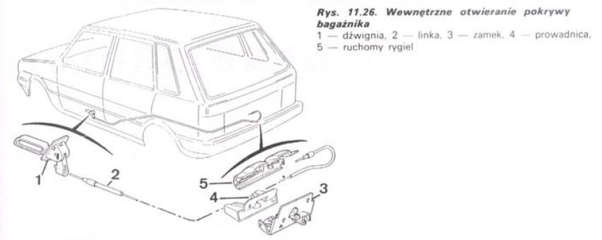

> jak zrobić by klapa się otwierała z szoferki
wstawić siłownik od centralnego zamka i przeciągnąć przewód zasilający w wygodne miejsce do przycisku podającego napięcie.
j.w. albo kupić na szrocie elementy 1,2,4,5 i założyć. Ja tak zrobiłem i teraz klapę ze środka otwieram smile.gif

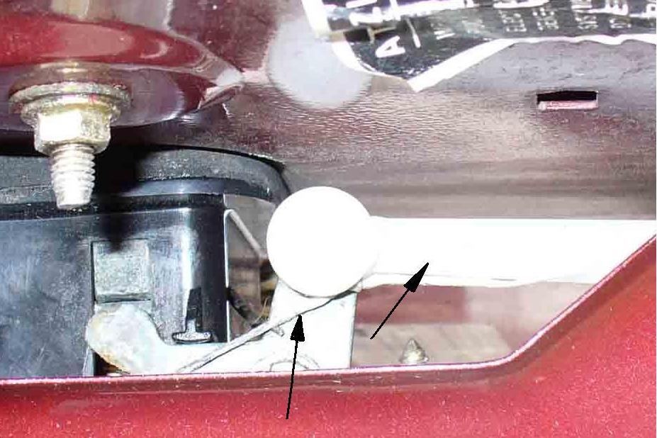

Siłownik zamocowany na śrubie od oprawki tablicy rejestracyjnej i oparty o karoserię (drugi punkt podparcia) ciągnie poprzez linkę za cięgno (biały plastik na zdjęciu). Sprężyna zamka zapewnia powrót siłownika w położenie wyjściowe. Minus zasilania brany z klapy, a plus przewodem ciągniętym poprzez złącze na klapie ( dołożone dodatkowe złącze) do plusa w tablicy bezpieczników. Po drodze jest przycisk do zamykania obwodu i otwierania klapy.
Ja też kiedyś myślałem nad otwieraniem klapy z kabiny ale za pomocą siłownika z c. zamka, z tym że nie mam pojęcia jak podłączyć sam siłownik bez centralki, co do czego confused.gif możę ktoś podpowie cfaniaczek.gificon_rolleyes.gif
Kupujesz najprostszy siłownik z którego wychodzą dwa przewody. Jeden podłączasz do plusa, drugi do minusa instalacji samochodu. Jeden z kabli przecinasz i wstawiasz włącznik chwilowy (zwiera tylko wtedy gdy naciskasz). Problemem może być przejście przewodu z klapy do nadwozia. Ja przewód przeciąłem jeszcze raz i zrobiłem dodatkowy styk obok złączy szyby ogrzewanej i wycieraczki więc niema dodatkowego przewodu zwisającego przy szybie. I na wszelki wypadek w obwód należałoby wstawić bezpiecznik.
