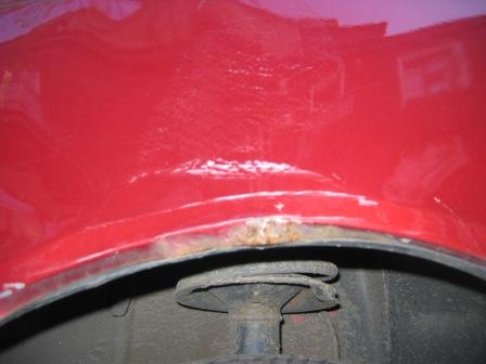

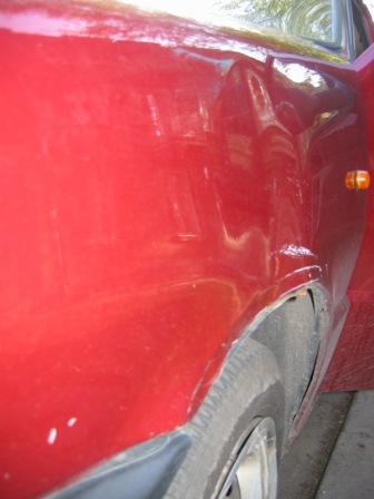

Miałem ostatnio mała porażkę, jakiśtyp wjechał pod prąd(uważał ze da rade na skróty)i... sick.gif. No cóż nie moja wina a autko dostało. Lewy błotnik do wymianyi zderzak i lampa lewa wraz z kierunkiem. Byłem u lakiernika a on ze 800 pln na co ja hehe.gif i nie dam sie choc wiem ze Wawa jest dorga to i tak coś nie gra. Usterka nie wielka. Chce zakupic nowy błotnik najlepijej w tym samym kolorze i nowy zderzak bo światła juz kupiłem. Mój rocznik uniaka to 2000, 5 doorsów cool.gif Po tym opisie sytułacji zadaje pytanko do kolegów: Jak podejść do takiej operacji??(wymiana lewego błotnika , zderzaka i lamp), dam rade?? hehe prosze o wsparcie hmm.gif

Ja na twoim miejscu bym kupil zderzak, swiatla, sam zalozyl, a z blotnikiem bym jezdzil do czasu az bym nie znalazl jakiegos na szrocie. Z wymiana sam sobie poradzisz.
mam stresa ze go pozniej nie złoże do kupy hehe i bede maske w bok otwierał jak w starych mietkach cool.gif

Moze daj jakies fotki co ci się stało
A jestes pewny ze żadne elementy wew nie zostały uyszkodzone lub przesuniete?

Spokojnie dasz rade. W srode ja mialem stluczke - niestety z mojej winy. Do wymiany byl caly pas przedni, lewy kierunek, prawy reflektor, zderzak i atrapa. Pierwszego dnia wymontowalem pas przedni, przy okazji wszystko zabezpieczylem farbka antykorozyjna i bitexem, zamontowalem nowy pas, wyregulowalem zamek (wyginanie pasa), wymiana reflektora i kierunku + regulacja. Drugiego dnia zamontowalem zderzak - i tu mala rada - nie ma sie co meczyc z odkrecaniem starego, wyrwij go a sruby (oprocz tych 2 pod atrapa) wytnij, bo i tak ich nie wykrecisz.
