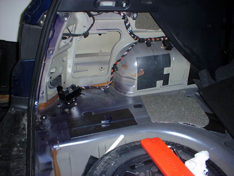

1.na poczatek trzeba odkrecic sruby mocujace oczka do haczykow (4 w podlodze i te na bokach - plastikowe)
2. nalezy odrecic 2 sruby mocujace kieszen do trojkata (od wewnatrz bagaznika)i zdjac prog bagaznika (zatrzaski (6?))
3. odrecic 2 srubu mocujace, podwazyc i zdjac boczne plastiki maskujace tylne krawedzie bocznych polaci tapicerki
4. zdaje sie ze zostaly jeszcze sruby mocujace tapierke pod bocznymi poleczkami (tymi z nawiewem)
5. przod polaci tapicerki jest mocowany kolkiem ktory nalezy delikatnie wyszarpnac i calosc wyjdzie
i chyba tyle, robilem to kilka razy , przymerzajac sie do audio w bagazniku i robiac wygluszenie bagaznika, uwazaj na plastikowy prog bo mozna tam cos polamac
moze fota ci troche pomoze:
Muszę odstawić Stilo do usunięcia parkingowego wgniota z tylnego lewego błotnika metodą "bez lakierowania" - i przed zabiegiem wolę sam rozebrać tapicerkę, żeby w razie takiej potrzeby był wygodny dostęp również od strony wewnętrznej.
