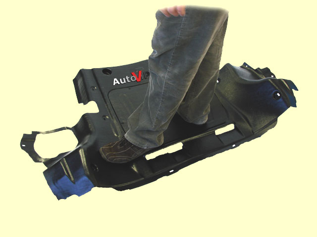

Wracam do początku - które tworzywko będzie lepsze: PCV, PCV/ABS, ABS czy PE ?
Ma ktoś doświadczenia w tej materii ?
Jeśli chodzi o "zwykłe" odmiany tych tworzyw to wytrzymałość na udar powinna być następująca - zakładając tą samą powierzchnię/kształt i grubość - od największej odporności zaczynając:
ABS
PVC
PE
Bywa, że tworzywa a raczej odlewy są "zbrojone" i wtedy dużo zależy od zbrojenia (np. splotu, gęstości, materiału itp)

Dzięki - o to od początku chodziło. Czyli najlepiej kupić osłonę z czystego ABS-u.
Dziwi mnie jednak w tym wypadku zdjęcie z aukcji osłony z PE fota w załączniku) - teoretycznie najsłabszy materiał.
Kolego - ja mam metalową - i żadne marketingowe chwyty tego nie zmienią wink.gif
