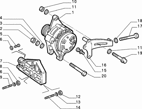

Po kilkunastu minutach klnięcia na włoską myśl techniczną, udało mi się odkręcić śrubę odpowiadającą za naciąg paska (nr 17 na rysunku), popuściłem też śrubę nr 19. Jednak pasek jak był naciągnięty tak pozostał. klnie.gif
Stwierdziłem że muszę też popuścić śrubę nr 20. Niestety udalo mi się tylko odkręcić nakrętkę nr 2. Alternator jednak nie drgnął na milimetr. angryfire.gif

a tak poważnie to najpierw odkręca sie (20) a następnie (19) ,śruba nr (17) jest tylko do naciągu i wartop ja skręcić przy dodaniu nowego paska ,
jeszcze warto użyć jakiegoś przedłużonego stalowego narzędzia , (ja użyłem breszke) do zruszania altka....... puści napewno .........

Dzięki za poradę, spróbuje zrobić jak napisałeś.
Powiedz mi jeszcze jak sprawdzileś czy masz prawidłowy naciąg nowego paska.
Wolał bym nie robić tego na oko, bo można sobie łożyska rozwalić.

właśnie robiłem to na oko , tylko naprawdę nie przesadz z naciągiem bo może być tj mówisz lub (to bardzo mało prawdopodobne)po prostu peknie ,
jak rano przy rozruchu nie będzie "kwiczał" to dobrze naciągnales
pasek ma być tak naciągnięty że w najdłuższym miesjscu paska w lini prostej nie można go palcami obrócić o 90 stopni
