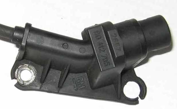

C.D. Neverending story czyli naprawy mojej Astry po przeskoczeniu paska wink.gif
Już prawie wszystko jest złożone bananaevil.gif ale przy składaniu rozrządu mechanik stwierdził, że nie założy mi starego czujnika wałka, bo jest uszkodzony. Rzeczywiście jest pęknięty i brakuje tulejki w jednym otworze na śrubę, co widać na zdjęciu.
Mechanik stwierdził, że nie da się go precyzyjnie ustawić (i to jest prawda, bo dziura jest wielka smile.gif) i, że autko nie odpali. Czy tak jest rzeczywiście? Czy metodą prób i błędów nie da się tego ustawić? Wydaje mi się, ze powinien zgłosić co najwyżej błąd czujnika. Co Wy na to?

autko odpali ale wywali błedy wink.gif. a co do tego czujnika to raczej bym nie ryzywkoał zakładajc go ponownie a to z tego wzgledu ze mogł by kompletnie peknąc 1 z uchwytów(nie daj boze takze drógi) i mogło by troche napskudzic w całym rozrzadzie -chyba kolega wie co mam na mysli wink.gif.
pozdro
