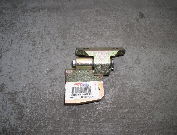

Bo nowy zawias masz kompletny- 2 części z tym sworzniem etc??
Nowy Zawias masz taki cały jak na foto?

sworzeń to takie cuś co w tej części zawiasu która jest przy drzwiach ma taki stożek. A w tej części od karoserii jest tulejka w którą wchodzi ten stożek i jest dokręcany śrubą od dołu albo od góry zależy czy górny zawias czy dolny smile.gif

tak to wygląda w praktyce, jedynie ta śruba w rzeczywistości jest dłuższa niż na rysunku i wchodzi w ten stożek.

demontaż się tak robi, że odkręcasz tą śrubę z dołu i drzwi wyskakują zlosnik.gif

Musisz zdemontować drzwi, czyli odkręcasz śruby mocujące ośkę zawiasów, te pionowe.
Opuszczasz szybę w drzwiach, żeby było za co złapać. Ciągniesz drzwi w górę, drzwi muszą być otwarte do połowy.
Ośka zawiasów zostanie w drzwiach lub w słupku.
