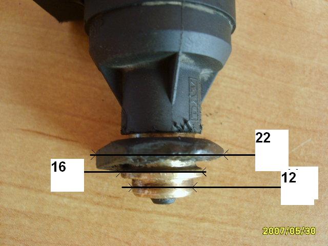

tak wiec drogie grono najprosciej bylo podlaczyc inny czujnik , tak wiec dzis przystapilismy do dzialan i odkrecilismy czujnik od kolesia (u niego dziala) i zakrecilismy do mojego kropka , budowa jego byla inna ale kostka pasowala , wyjechalem z garazu i budzik dziala !!!!!!! ok.gif tak wiec zegar nie jest popsuty , tylko impulsator ,szybko popedzilem do Nieszczesny - Zjawiony w zawierciu zamowilem i na jutro bedzie koszt w ASO 150 zeta,a i jeszcze jedno check sie nie swieci nawet gdy go nie ma !!!! takie info !
baczu jak mozesz to zmierz srednice wkretu tego czujnika , i mi zapodaj wymiar
> zapodaj wymiar
nie wiem o ktora srednice ci chodzi a w zalaczniku masz co nieco opisane
> opisane
Chodzi mi o srednice gwintu/wkretu , inaczej mowiac chcialbym taki czujnik do innej skrzyni , tylko nie wiem czy spasuje . Podaj mi srednice ta najwieksza , ktora okresla mocowanie
wewnatrz nakretka ma 18 mm , o to ci chodzi , bo reszta wymiarow jest na rysunku
