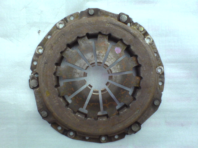

jesli pada lozysko to podczas wciskania sprzegla sa zgrzyty, jesli sie zatrze lozysko to ci wytrze docisk i popekaja koncowki "slooneczka". Tak w skrocie to wtedy niema sprzegla. jak dam rade to zrobie fotke mojego starego sprzegla bo u mnie prawie tak sie stalo. Ale jak niemasz zadnych dzwiekow przy wciskaniu, nie szarpie, plynnie pracuje, nie slizga sie to nieruszaj. Od biedy mozna pojechac bez sprzegla
jak widac 4 blaszki sa pekniete. Jeszcze sprzeglo bylo ale przy wciskaniu strasznie trzeszczalo
dzięki za info. U mnie nie ma takich strasznych objawów, po naciśnięciu jest cicho. Biegi wchodzą bardzo dobrze, natomiast czasami jak podniosę sprzęgło nogą do góry jest gwizd, tak jakby od tego łożyska. Poza tym sprzęgło się naciska, a nie podnosi więc chyba nie ma się czym martwić. Jak bedziesz mógł to prześlij fotkę tego wykończonego sprzęgła. Pozdro.
masz fotke docisku w zalaczniku
