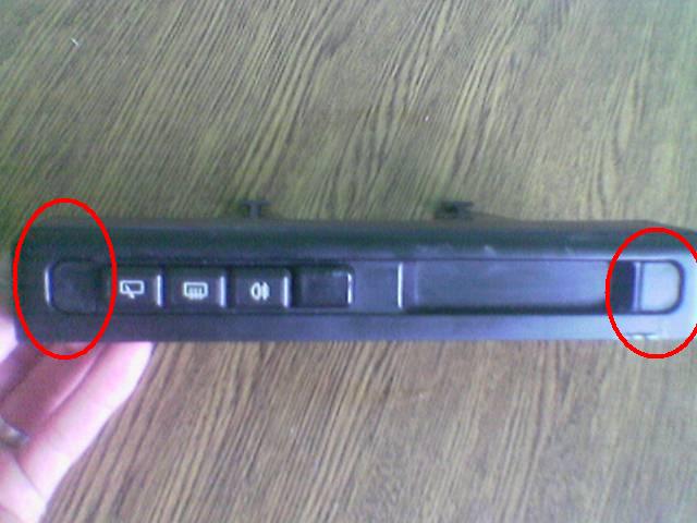

śrubki są po bokach tego paneliku pod takimi zaślepkami.
tylko uważaj bo zaślepki lubią łamać się.
foto pożyczone z aledrogo.
OK! Będę uważał!
