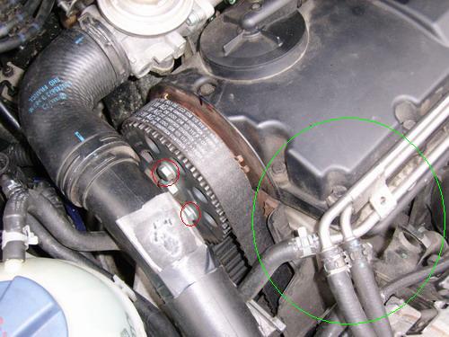

foto TDI PD (pompowtryski)
tam gdzie zielone kółko w silnikach TDI na pompie jest pompa (na czerwone kółka nie zwracac uwagi) zlosnik.gif
