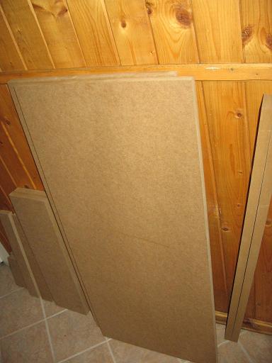

No więc zabrałem się do realizacji. Na razie polecam OBI - sympatyczny gość przyciął mi na wymiar to, co mu przyniosłem w wymiarach. Teraz czas na skręcanie, klejenie, itp.... oto wersja robocza. Czy MDF 22 nie będzie za gruby na zamkniętą?
