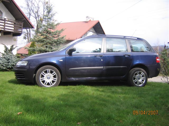

Witam. Chciałem zapytać czy w MW tyle zawieszenia u was są też tak jakoś dziwnie wyżej niż przód(fot) Wygląda to jakoś mało fajnie a znajomi sie śmieją że sobie cross country kupiłem. Wszystkei tak mają? a może tylko tem mój? jak to "wyrównać" w jakiś normalny sposób? Przeciez nie będę ciął sprężyn!
Moze siadly Ci juz przednie sprezyny? Ale i tak zawsze przod jest minimalnie nizszy biglaugh.gifok.gif
Bingo ok.gif - po wymianie sprężyn z przodu samochód się "wyrównuje", przerabiałem to już dwa razy zeby.GIF

Tak jak już pisałem wyżej - siadły sprężyny z przodu i tak to wygląda. zlosnik.gif
Normalnie przód jest wyżej i wtedy ten sterczącyu do góry tył tak nie razi, niestety już po kilku miesiącach widać, że przód się opuszcza i wtedy różnica staje się coraz większa.
Ja sprężyny wymieniałem raz do roku - po wymianie było widać zdecydowaną różnicę. ok.gif
