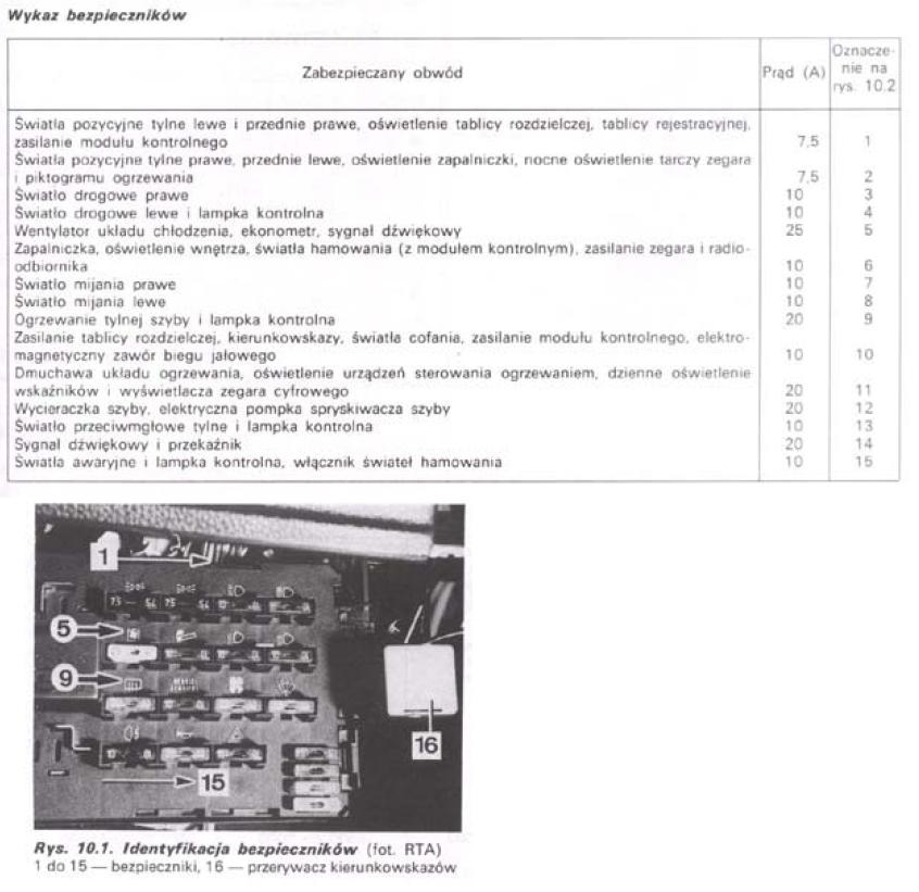

>..... ktoś podpowiedział mi, żeby podpiąć na krótko w kablami rozrusznika... to było by jakieś rozwiązanie na kilka dni....
Rozwiązanie może i dobre ale nieco niebezpieczne. Jeżeli będziesz tak robił to nie zapomnij o wstawieniu bezpiecznika.
Zdejmij skrzynkę z mocowań. Będziesz mial w miarę dobry dostęp do wiązek z tyłu. Znajdziesz tam gruby przewód idący bezpośrednio z akumulatora (+). Pozostanie Ci znaleźć przewody idące do reflektora i ewentualne połączenie ich na krótko przez wyłącznik i bezpiecznik.
Tutaj znajdziesz schemat który może rozjaśni plątaninę przewodów.
