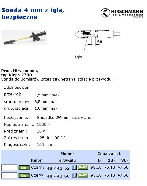

Ja na razie używam igły, ale mam zamiar kupić sobie taką sondę pomiarową
> Przejściówek mi się robić nie chce. A igły to takie zwykłe
> krawieckie?? Zabezpieczasz później jakoś przewody??

Te sondy Hirschmanna wyglądaja super, ale nie dam 200PLN za tą przyjemność.. smile.gif Skończy się chyba na zwykłych igłach.
