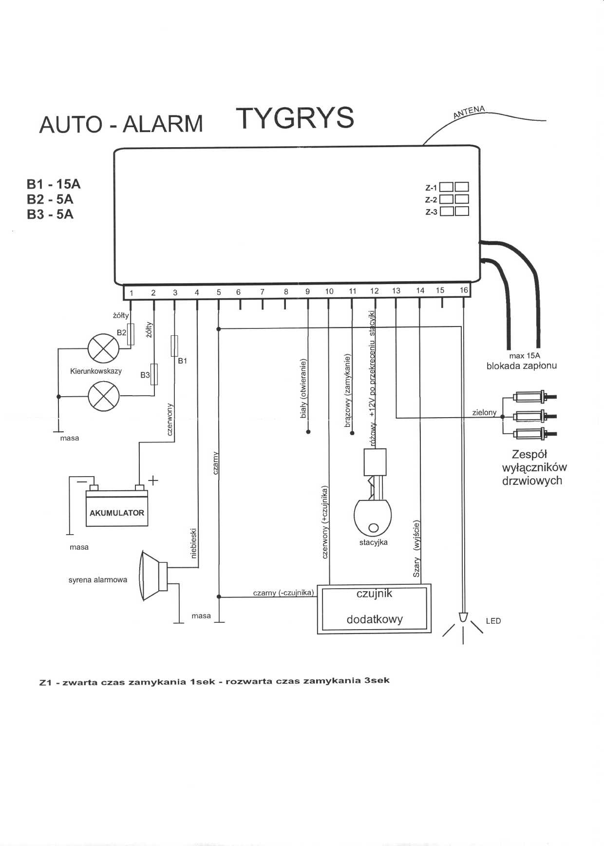

a ja się podepnę do tematu co by nie śmiecić.
Mam już zamontowany centrealny zamek (po długim czasie zmobilizowałem sie i zamontowałem jakiś czas temu) i moje pytanie brzmi czy ciężko jest podłączyć alarm TYGRYS do istniejącej instalacji c.z.?
Alarm i centralny są przystosowane do pracy ze sobą.
Mam też Schemat podłącz\enia i wynika z niego że nie jest to takie aż trudne, no i dostałem instrukcję od sprzedawcy ale o niej lepiej nie pisać bo jest powiedzmy średnia.
Zamieszczę ten schemat co by tęgie umysły pomogły.
Jakby mi sie udało to może jakiś manual powstanie.

No i wrzucam koledzy schemaciki mojego alarmu, który chcę założyć i spiąć z centralnym i może ktoś poradzi coś lub w skrócie poda sposób montażu alarmu.Dorzucam też instrukcję którą dostałem od sprzedawcy,ale chyba nadaje się do pieca bbq.gif
Mam też schematy elektryczne z książki od uno, jest ona dość stara ale myślę że schematy powinny podejść z grubsza.
Jutro zabieram się do tego i prosiłbym o jakieś sugestie.
A w ogóle to jak tu wrzucić 2 pliki?
wrzucam lini ze skanami:
