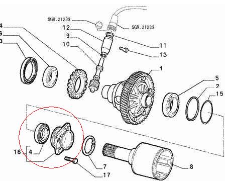

Witam, mam pytanie - czy po wyjeciu półosi ze skrzyni w celu wymiany uszczelniacza (4 na rysunku) musze odkrecic tez obudowe (16), czy wytargam go od razu po wyjeciu półosi? Za ewentualnie jakies inne rady bede wdzieczny.

Tak

Wypuśc olej ze skrzyni biegów

Podwieś silnik i odkręc mocowanie skrzyni pod aku i tzw lizak bedzie Ci łatwiej manewrować wink.gif
bede robil sprzeglo wiec skrzynie bede mial na wierzchu - w sumie na razie z polosi nie cieknie ale moze za jakis czas zaczac

A to jak zrzucisz skrzynię to musisz go odkrecic-to jedno z mocowań silnika to na samym dole wink.gif
