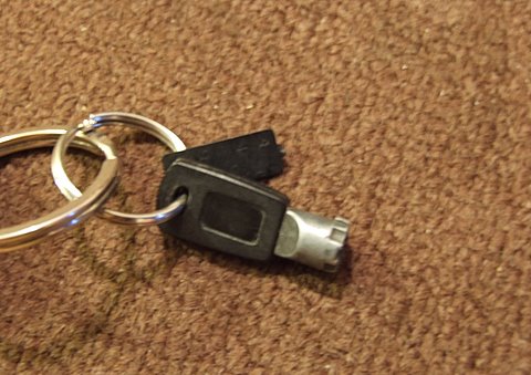

Też tak wyczytałem w isnstrukcji. Tylko skąd wziąść pusty? Na allegro nic nie ma. Aso?
> Tak, tyle ,że na jakiś klucz?! tylko jaki?
Taki.
Powinieneś go dostać przy kupnie auta.

Tylko, że do programowanie potrzebujesz ten mały kluczyk do centralki alarmu...
Sam tego nie zrobisz musisz poszukać jakiegoś zakładu zajmującego się tym...
