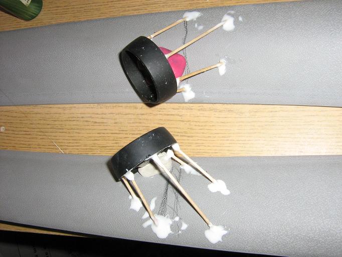

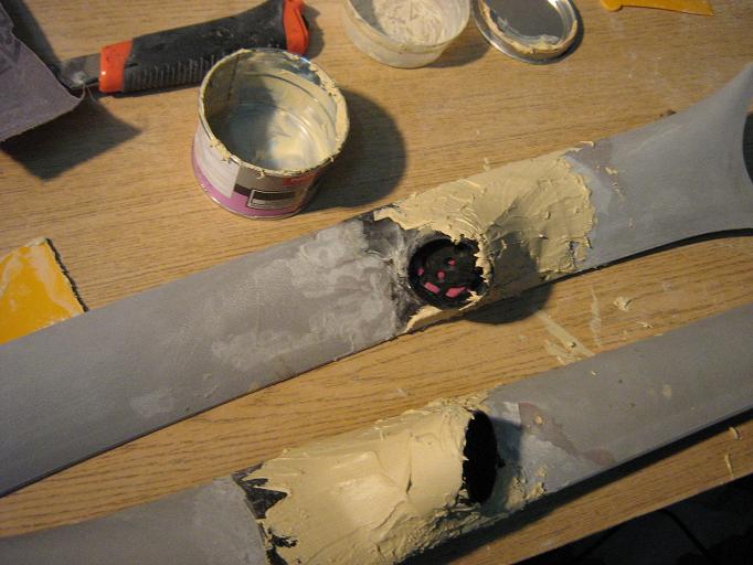

Przykładasz obudowę z twitka tak aby było dobrze! mierzysz badasz czy dwie str są na tym samym poziomie i pod tym samym kątem! Obudowę możesz przykleić na plastelinie lub gumie do żucia wink.gif Przenosisz wszystko do warsztatu i robisz stelaż z wykałaczek lub innego drewienka! proszę foto : 279052803-IMG_0219.JPG

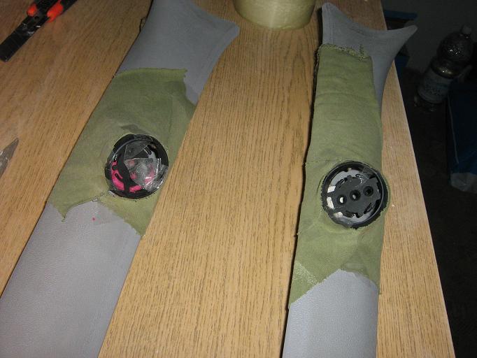

Następnie okładasz wszystko włóknem lub szmatami jak kto woli! i zalewasz delikatnie żywica! proszę foto : 279052812-IMG_0226.JPG

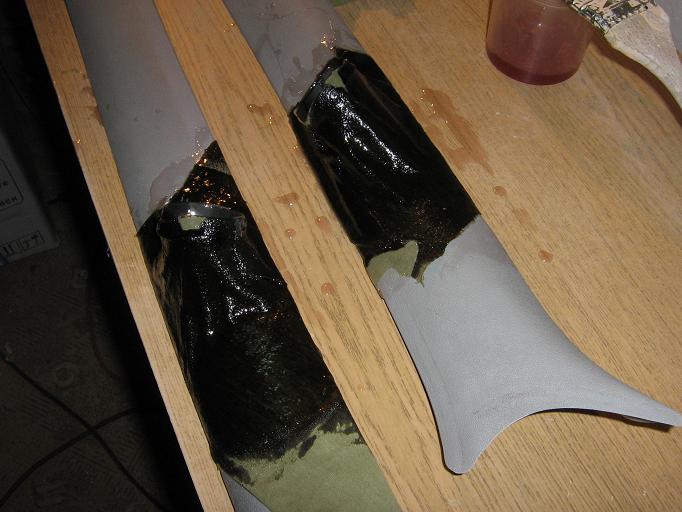

Po przeschnięciu ( kilka minut ) szlifujesz lekko! proszę foto: 279052831-IMG_0249.JPG

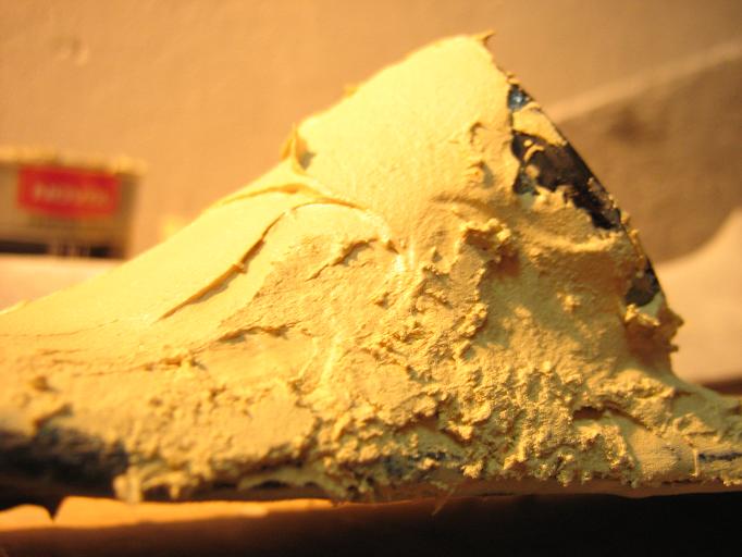

Teraz możesz nałożyć szpachle! ja zastosowałem normalną ale preferują inni szpachle z włóknem! proszę foto: 279052849-IMG_0250.JPG

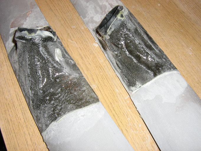

Wszystko ładnie trzeba zeszlifować na gładko i równo! prosze foto:
Jak już będzie gładkie i równe to malujesz lub okładasz jakimś materiałem - ja ma welur ! proszę foto: 279052886-IMG_0696.JPG
