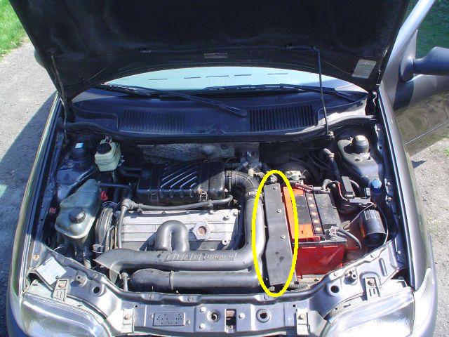

Mam problem z grzaniem świec żarowych, nie świeci również kontrolka od świec. Gdzie szukać przyczyny?

Sprawdź przekaźnik (zaznaczony w żółtym kółku ) pod tą plastikową obudową przymocowaną na trzy śruby.
Jak to nic nie pomoże to pomacaj oink.gif kable do świec.
