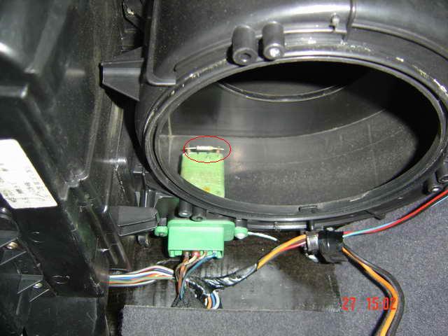

Możesz zrobic cos takiego następnie sprawdzić ten opornik
a jak sie znasz to wymienić termobezpiecznik(zaznaczony) a przede wszystkim poszukac sobie w archiwum było tego tyle ze icon_eek.gif
