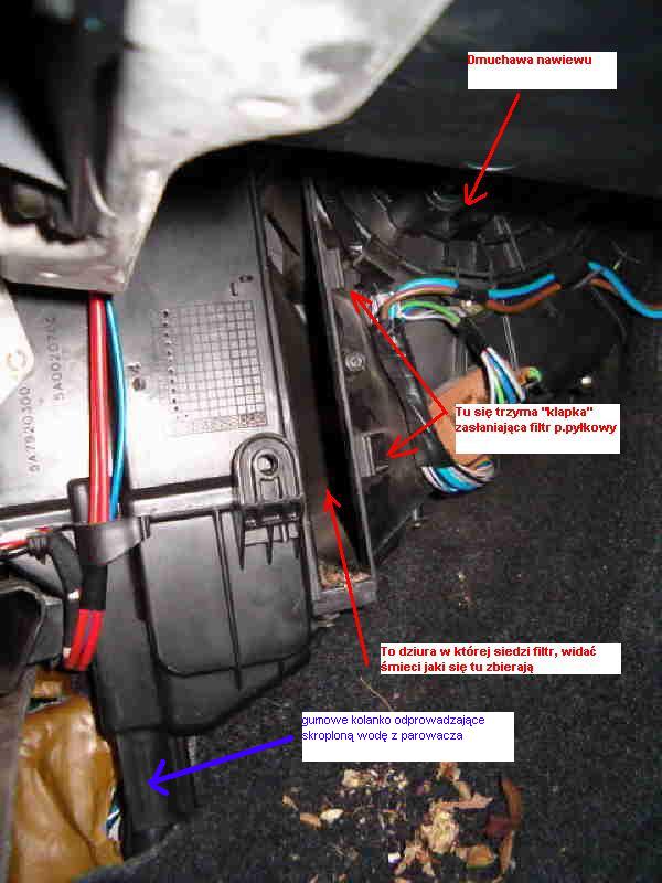

Gdzie w klimie manualnej znajdę kanał odprowadzajacy wodę ze skraplacza.
Kupiłem preparat do dezynfekcji klimy no i w instrukcji jest napisane żeby własnie tam rozpylać.
Witaj,
ściagasz plastikowa obudowe tunelu po stronie pasażera i masz takie gumowe kolanko. To jest właśnie odprowadzenie wody o które Ci chodzi. Dla ulatwienia rysunek (zapożyczony z innego wątku) grinser006.gif
> Witaj,
To kolanko ma od strony fotela pasażera dziurkę na klin zapobiegający samoczynnemu wypadnięciu. Aby zdemontować to kolanko należy delikatnie odchylić gumkę kolanka i ściągnąć z tego klina. wink.gif Przy montażu należy zwrócić uwagę, aby klin zaskoczył, bo inaczej kolanko może się zsunąć i woda będzie ciekła pod dywanik powodując gnicie blach lub co gorsza gnicie wykładziny.

Ja nad rurką spustową wywierciłem otwór i dopiero wtedy mogłem całą komorę do porządku zdezynfekować. Po dezynfekcji otwór zaślepiłem. Jak włożyłem przez otwór spustowy(wężyk pionowo) to wszystko z powrotem mi się lało na podłogę.
