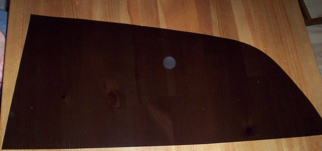

2. Po przygotowaniu szablonu przykładamy go do folii i wycinamy zostawiając po około 1 cm wokół szablonu. Wstępnie wycięty szablon wygląda tak.
3. Następnie przykładamy szablon do folii i spinamy spinaczami wokół. Gdy mamy pewność, że szablon nie przesuwa się po folii zaczynamy obcinanie nożykiem dołączonym do zestawu i nożyczkami.
4. Gotowa folia przygotowana do założenia wygląda następująco.

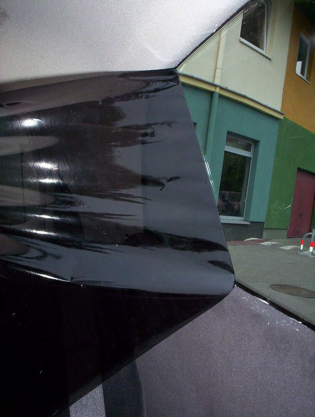

Niestety poniosłem klęskę i szybki nie zostały przyciemnione. Fotki z samego montażu nie mam bo po rozpoczęciu kładzenia foli czas na jej "modelowanie" jest bardzo krótki. Położenie jednej strony zajmuje około 40 minut.
Cała folia położyła się bardzo dobrze oprócz górnej krawędzi tam gdzie są czarne kropki. Woda ma problemy z odpłynięciem i jest z tym niezła zabawa. Następnym razem wezmę ze sobą suszarkę, żeby woda szybką wyparowała przy górnej krawędzi szyby. Pozostała część foliowania szyby idzie bardzo dobrze, woda spływa w dół i nie ma żadnych bąbelków. Warto też ściągnąć tylne boczki, żeby wytrzeć wodę, która spływa.
BTW Jak się ściąga tylne boczki w 3D?
Pomimo porażki nie składam broni i szykuje się do drugiego podejścia.
W tym miejscu składam podziękowania mojej serce.gif za pomoc.
Tak wygląda szybka po zamontowaniu folii
Niestety jakość montażu była niezadowalająca i folia została ściągnięta.
