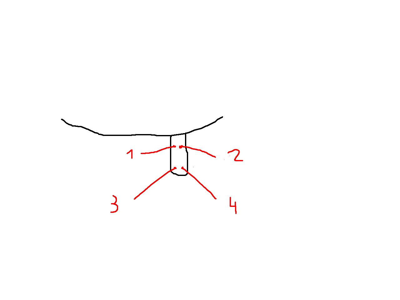

Witam moze niejestem mega grafikiem ale nie o to tu chodzi tylko o moje bezpieczenstwo ponieważ wymienilem pompe hamulcowa i niejestem pewien co do wezykow jesli ktos wie niech powie do ktorego numeru ktore podlaczyc kolo. Dzieki i pozdro cool.gif
> naprawde nikt niewie jak podłaczyc pompe
na krzyz. 1 i 2 to jedna sekcja, 3 i 4 to druga do jednej sekcji lewy przod i prawy tyl do drugiej reszte
