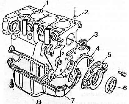

proszę Was bardzo o jakies porady dotyczace wymiany uszczelniacza tylniego walu i uszczelniacza na walku sprzeglowym w PI 1,1 bo bede wymianial sprzegielko i chce od razu te dwie rzeczy zrobic zeby miec spokoj na pozniej.
Wiec:
a) uszczelniacz tylni walu - czy wydłubie go po odkreceniu koła zamachowego? tak jak to jest na rysunku (nr 6)?
b) uszczelniacz na walku sprzeglowym - nie mam zadnego rysunku i dletego pytam czy tam cos trzeba odkrecac zeby sie do niego dostac?

odkrecasz od bloku obudowe panewki (nr 5) i wydlubujesz na luzaka uszczelniacz. montaz analogicznie w druga strone
hmm - to by sie przydalo miec tez uszczeke nr 4?...
