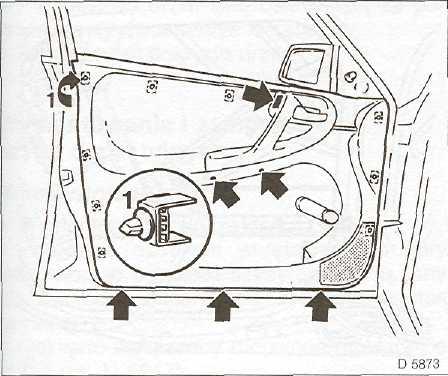

W przednich drzwiach jest podobnie jak w tylnych (poniżej rysunek),
kilka wkrętów w tym jeden ukryty pod zaślepką obok klamki wewnętrznej,
a później to już według uznania, ja bym zaczął od wyjęcia szyby, potem zamek i klamka.
Montaż odwrotnie
