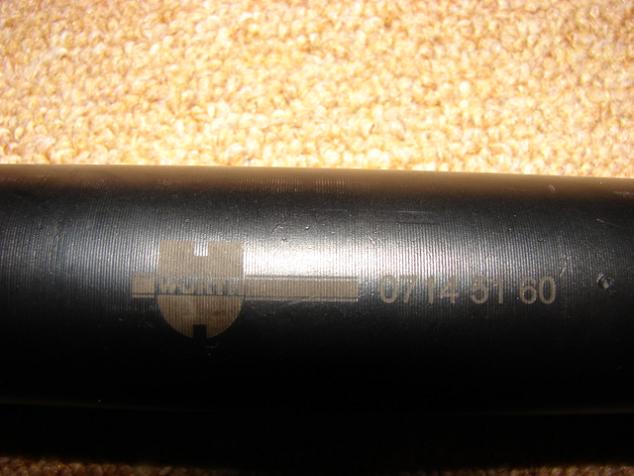

Po kupnie sondy niestety nie wytrzymałem i wymieniłem sobie ją sam korzystając z bardzo pomocnego klucza do sondy lambda. Przy okazji bardzo polecam ten klucz ponieważ dzięki niemu w PII nie trzeba odkręcać osłony termicznej z kolektora i katalizatora bądź ją odrywać ze względu na korozję śrub angryfire.gif
Poniżej wklejam parę fotek klucza dla zainteresowanych.

> A ile kosztuje taki klucz?
...niestety nie wiem bo pożyczałem go od znajomego z serwisu gdzie jest na stanie wink.gif
Myślę, że wystarczy sfrezować zwykły klucz do świec... taka "specjalistyczna" nakładka pewnie będzie droga.
..pomysł niezły tylko klucz do świec jest dużo krótszy od tego i można by było uszkodzić przewody wychodzące z sondy.
Nasadka do świec na "grzechotkę" może i jest krótsza ale klucze rurkowe do świec są w różnych długościach... taki porządny z grubszymi ściankami kosztuje ok 25-30zł.

> No i mam taki klucz czas wykonania 15min koszt 3,-
