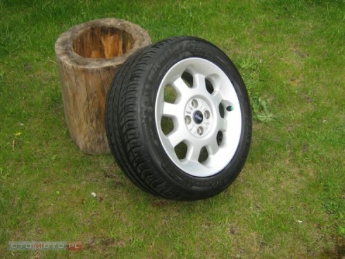

felgi czy będą pasowały
potrzebuję 4 felg zwykłych na oponki zimowe do stilaka
ale podczas szukania znalazłem co prawda 200 km od mojego miejsca zamieszkania alufelgi orginalne fiatowkie w rozmiarze 6 1/2x15 H2
ET-32.
cena 400 złotych za 4 sztuki dwie w stanie idealnym dwie lekko przerysowane na rancie
ewentualnie z oponami Michelin rozmiar 195/55r15 z rocznika 2004 w stanie bardzo dobrym za 600 złociszy
i teraz pytanko 1.. czy mozna zlikwidować te rysy na rancie felgi
2..czy cena jest dobra
3..czy te felgi z Et-32 podejdą do stilaka
zdjęcie w załączniku

Moim zdaniem cena jest kiepska. Za 600 zł to dostaniesz 15 alu w dobrym stanie.

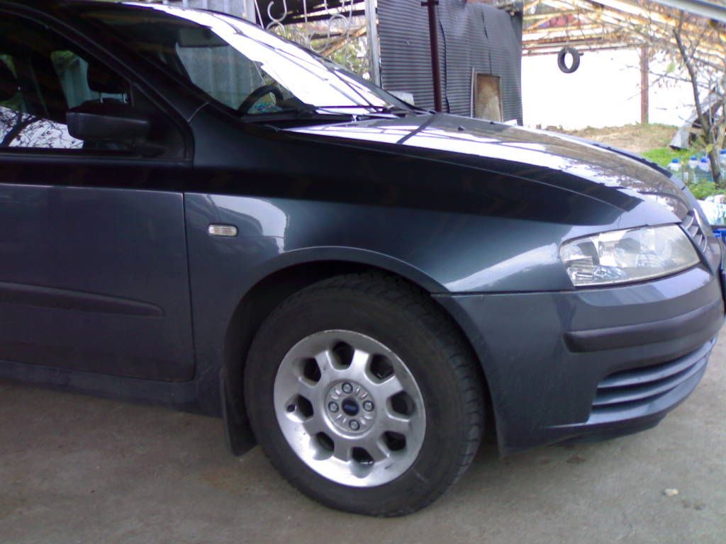

Mysle,że podejdą-sam mam takie na zimówki i również z oponami Michelin Alpin 195/65/15 wink.gif

Tak się składa, że ostatnio trochę się też interesowałem tematem felg i za taką cenę ładnych i w ciekawym wzorze, a na dodatek w rozmiarze 4x98 to NIE dostaniesz, także cena za fele imo dobra. ok.gif

Mam Et-29.Mieszczą się bez problemu.

Też tak myślę gdyz jak szukam i pytam o stalowe felgi to cena zaczyna się od 80 złotych za sztukę
a tu 100 za alufelgi
