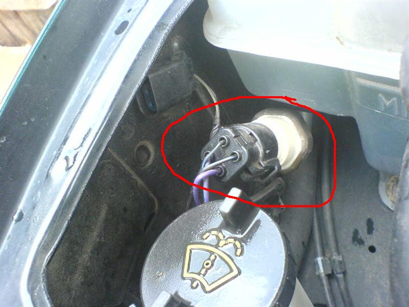

Za co odpowiedzialne jest jest to coś (nie wiem jak to sie nazywa oink.gif) pokazane w załączniku??
