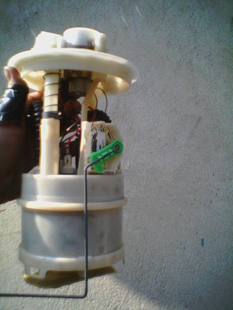

Specjalny to może nie-ja odkręcałem dużą suwmiarką, kiedy indziej młotkiem i przecinakiem tylko trzeba delikatnie i w wyczuciem uderzać w wystające elementy nakrętki- jeśli nie odkręcisz nic nie zrobisz
