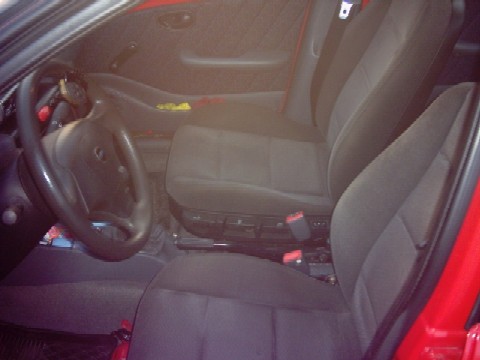

mial ktos przyjemnosc robic taki "przeszczep", jestem ciekawy czy jest mozliwosc zamontowania siedzen od Vectry B w Astrze F. Prosze o pomoc

powiem szczerze ze ogladalem wczoraj te siedzenia i troche sie zdziwilem bo siedzenia przednie sa identyczne jak w mojej asterce, wyglad, ksztaly, rozstaw szyn wszystko idealnie pasuje, natomiast problem jest z tylnia kanapa, tzn jest ona szersza ale drzwi da sie zamkna, natomiast jest ona za waska tzn miejsce na ktorym sie siedzi jest wezsze niz u mnie w astrze no i sa troche inne mocowania ale to mozna przerobic. ja z tych siedzen powiem szczerze ze zrezygnowalem poniewaz zamienilbym na to samo co mam tylko w innym kolorze, a przednie siedzenia nie mialy nic tzn zadnej regulacji wysokosci, o podgrzewaniu nie wspomne, a no i jeszcze jedna rzecz moje sa wyposarzone whydrauliczne napinacze czy cos takiego (przy siedzeniu mam silownik)
