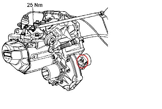

W załączniku masz rysunek z zaznaczonym w kółku miejscem wkresania linki prędkościomierza
To linka pewnie. Mi urdzewiała przy skrzyni. Jechałem pewnego pięknego dnia jakieś 150km/h patrze a tu leci wskazówka do zera. Myślałem, że już w niebie jestem a to linka tylko. Tylko kup oryginalną bo zamiennik niby wygląda na dobry a jak sie koło silnika powygina to wciąga linke do pancerza i nie dochodzi przy liczniku. Ja skróciłem pancerz i obkleiłem izolacją do tej "wtyczki" przy liczniku ale teraz wolał bym oryginał kupić.
Ukręciła się linka przy skrzyni crazy.gif Muszę kupić nową. Dodatkowo pękniętą mam tę nakrętkę na końcu przy skrzyni, tę plastikową na pancerzu. Linkę to się z pancerzem kupuje? hmm.gifniewiem.gif Pewnie za dużo strzałów ze sprzęgła ostatnio było i dlatego się ukręciła zlosnik.gif
