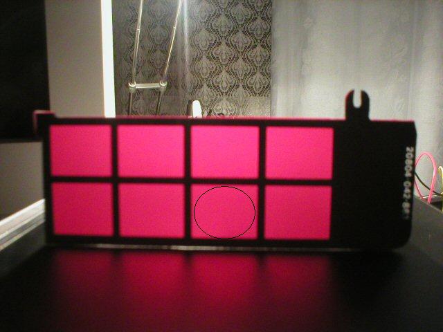

Kontrolka wtryskiwacza natomiast zapala się tu:
