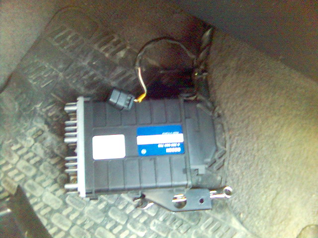

Zależy jaki silnik masz w tym autku.Jeżeli jest to 1.6 SPI z wtryskiem mono-jetronic to ECU jest nad nogami pasażera za czarnym plastikiem i tam też znajdziesz wtyk.Ma trzy piny ale dochodzą do niego tylko dwa kable.Załączona fotka. 279137325-Komp.jpg
A jeżeli masz silnik 1.6 SPI z mono-motronic lub 1.6 MPI co przy roczniku 95 jest bardzo możliwe to ECU jest w komorze silnika nad prawym kołem,więc tam szukaj wtyki.

to jest 1.6 MPI , dziekuje za informacje
