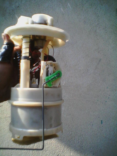

W mk2 filtr jest zintegrowany z pompą paliwa w zbiorniku i to jest nierozbieralne. Pompę odkręcisz jeśli masz specjalny klucz lub sam sobie taki dorobisz.

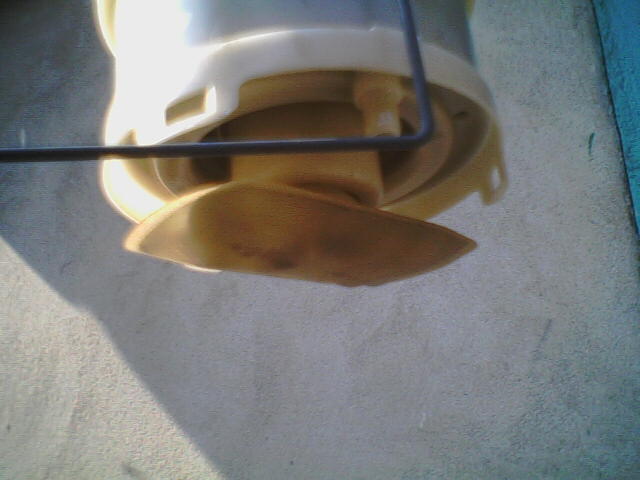

Śruba duża plastikowa odkreca sie przeciwnie do ruchu wskazówek zegara wink.gif

Tak ale odkrec najpierw korek wlewu paliwa bedzie łatwiej,delikatnie jak najbliżej krawędzi wewnętrznej po kolei każdy ząbek....potem suwmiarką odkrecałem ale równie dobrze można drutem 8mm wygiętym w kształt litery C
> 1999..............ale to fotka z MK1 to tylko poglądówka
no tak fotka z palcem przedstawia chyba tą samą pompę co i moja

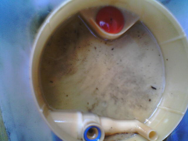

Ja raz na 2 lata czyszczę ten filterek i zbiorniczek z odstojnikiem-pomaga=nie szkodzi wink.gif
