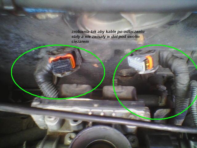

Zalezy to od wiązki kabli oraz od pewnosci połączenia masy na kolektorze która jest bardzo ważna-dotyczy to połączeń elektrycznych kolektora dolotowego i przepustnicy oraz siły z jaką działają kable na centralkę-dlatego nieraz warto zastosowac podwieszenie przewodów i poprawienie przewodnosci tych elementów przez zastosowanie przewodów masowych wyrównawczych wink.gif
