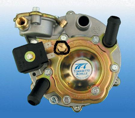

Reduktor Tomasetto - srubki do regulacji
witam
mam reduktor jak na zdjeciu, znalazlem na nim tylko jedna srubke do regulacji - co ona reguluje?

Hej Mam taki sam reduktor i ta srubka reguluje napięcie membran, u góry jest jeszcze jedna, i ta z góry reguluje wolne obroty tzw drugi obieg.

czyli gdybym chcial zwiekszyc przepustowosc reduktora to musze wykrecic te zaznaczona?

To nie jest takie proste. Podczas regulacji musisz miec podłączony komputer do obserwacji zmian podczas regulacji!

mam blosa nie musze miec komputera
