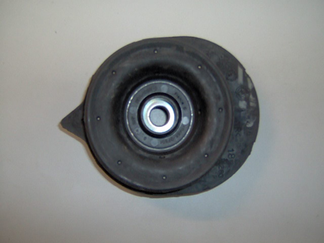

279170778-poduszkaamorkaMK2.jpg ".... jakby guma o gume sie scierala ......."
To najprawdopodobniej górne mocowanie amortyzatora
dzieki za odpowiedz.dzwiek strasznie upierdliwy.przegub jednak ok.wiec mowisz ze takie tarcie powoduje ta poducha?rozumiem ze musze wymontowac zeby okreslic stan tego.czy mozna jakos inaczej?

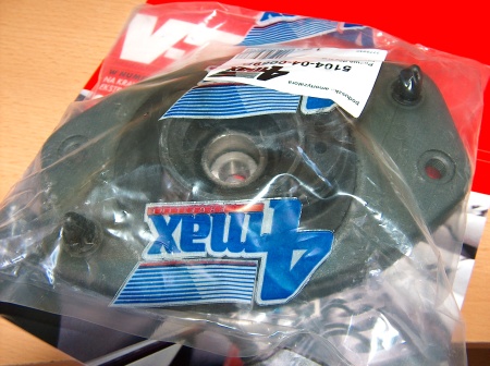

czy w punto 1 i 2 sa takie same gorne mocowania amortyzatora???prosze niech ktos w miare szybko odpisze bo w systemie intercars taka pokazuje,ale czy dobrze? 279204650-HPIM4945.JPG279204650-HPIM4946.JPG
> Nie, są totalnie inne! I na pewno nie bierz 4Maxów
dzieki za cynk.juz zamowilem sachs-80 pln IC
