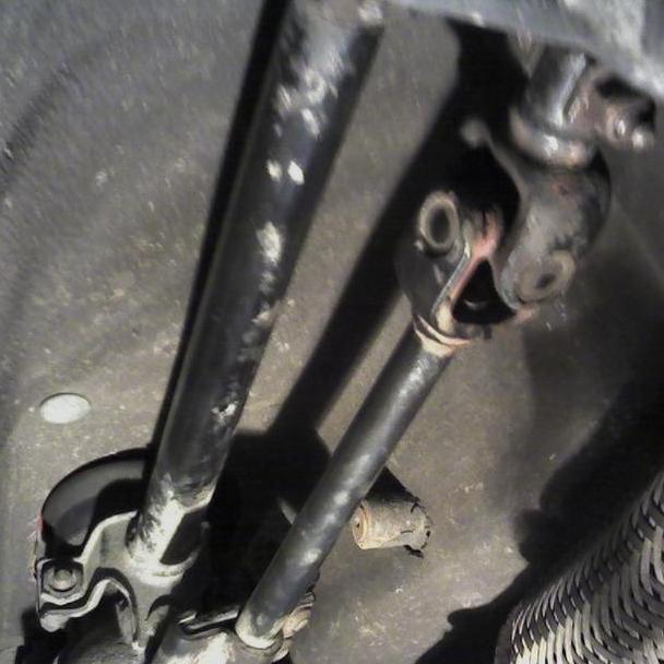

co to jest i jak to sie nazywa bo potrzebuje nowe a nie wiem co to zeby.GIF ile tak +\- to kosztuje chodzi o to co na foto

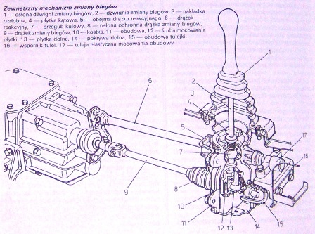

drazek zmiany biegow oraz drazek reakcyjny, musisz to wymienic z regoly wymienia sie tam tylko krzyzaki cena okolo 25zl szt.

Poszukaj bo jakieś 2 tygodnie temu był podobny temat i jak dobrze pamiętam trochę było tam napisane o tych takich "przegubach krzyżakowych"
Jeżeli chcesz je wymienić to zapewne biegi ciężko, niedokładnie wchodzą, dźwignia zmiany biegów lata, ma luzy. Jeżeli tak to wymiana powinna pomóc.

zamiast kupowac same krzyżaki po 25 zł. za szt kup sobie te drążki od malucha i wyciągnij z nich krzyzaki. Nowe drążki od malca to koszt ok 30 zł. komplet. Ja tak zrobiłem. Wszystko pasi i jest git. zlosnik.gif

ostatnio wymieniałem te krzyżaki i powiem ci że wcale nie jest tak łatwo wyciągnąć ich a swoją drogą jeśli miałbym kupić drążki od malca za 30 pln i jeszcze sobie z nich wyciągać krzyżaki to wolałbym kupić krzyżaka za 25 pln i o połowę roboty mniej
PS. moim zdaniem będzie tylko do wymiany jedne krzyżak na tym ruchomym wałku bo te drugi raczej się nie zużywa na tym stałym

Niestety obydwa sa do zrobienia bo mam problemy z 3 i 4 a 1 i 2 wymagaja troche sily na dodatek H wyglada jak >< luzy i daleko chodza a wsteczny to juz nie mowie... ale da sie jeszcze jezdzic

moim zdaniem jak wymienisz ten krzyżak o którym wspominałem to powinno pomóc sam jeździłem padłem z taką skrzynią i wiem jak się jeździ
PS. może dasz radę długo ale możesz też rozwalić skrzynie

kupisz w każdym sklepie motoryzacyjnym a jak nie to poszukaj na allegro jeśli tam nie znajdziesz to odezwij się do mnie zakupię ci u mnie i wyśle pocztą
ok jak nie znajde to sie odezwe Pozdrawiam

fakt jest troche zabawy ale jak masz całą skrzynie do wymiany , wszystkie osłony , zestaw naprawczy lewarka , to każdy grosz się liczy i nie wazne ze jest z tym troche dłubania ale ważne ze pare groszy do przodu zostało na inna cześć zlosnik.gif
