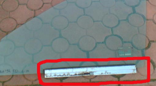

mocowanie szyby w prowadnicy
montował ktos szybe kiedys w tym czyms co widac na zdjeciu?
Chodzi oto ,ze aby wlozyc w to szybe musialem lekko porozginac brzegi i teraz szukam sposobu na dobre zakleszczenie szyby w tej prowadnicy zeby czasem po zlozeniu tapicerki nie bylo niespodzianki ze ja szybe na dol,a ona zostaje na gorze zlosnik.gif
po zdjęciu ściśnij po prostu tą prowadnicę, równomiernie w miarę możliwości. Potem ją delikatnie nabijaj młotkiem gumowym na szybę.
Można uzyć silikonu na szybę, wtedy, jak wyschnie, będzie lepiej trzymać.
> Na pewno nie zaciskaj prowadnicy NA szybie bo może być krucho...
wlasnie ... pierwsze podejscie skonczylo sie na zaciskaniu prowadnicy na szybie i na szcesie w nieszczesciu szyba cala tylko nie tzrymaolo to dlugo,raptem 2 dni....drugie podejscie juz z mlotkiem tylko nie gumowym okazalo sie lepszym rozwiazaniem choc i tak troche stresujace to bylo zajecie zlosnik.gif
