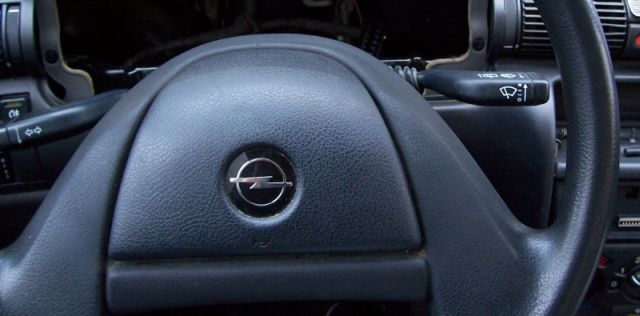

Dziś próbowałem wymontować przycisk klaksonu. Postępowałem wg zaleceń z innego wątku ale niestety udało mi się go poluzować od góry ale jeszcze coś go trzyma od dołu. Kiedy się zniechęciłem i chciałem go wmontować, okazało się że nie można go docisnąć i przycisk teraz lata.
W załączniku jest zdjęcie kierownicy. Mógłby ktoś zaznaczyć (najlepiej strzałkami), gdzie coś trzyma i jak to bezboleśnie wymontować.

W/g Etzolda: "podważywszy ostrożnie wkrętakiem wyciągnąć przycisk sygnału dźwiękowego z koła kierownicy". Czyli jest montowany na wcisk. Na rysunku pokazany jest wkrętak podważający przycisk w jego dolnej części. I to wszystko co jest w książce z cyklu "Sam naprawiam swój samochód"
Astra F Caravan 1,6 16V
