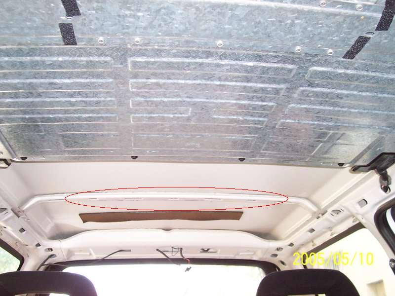

Podobno odkleja się dach od wzmocnienia /foto/. Można podłożyć cienką gumę/albo coś podobnego/, albo zastosować masę uszczelniającą. Albo może jakiś przewód lata luźno i się tłucze. Można zaglądnąć zdejmując górny plastik mocujący podsufitkę i zerknąć. 279218191-dach.jpg

Powyżej znajdziesz zdjęcia i kilka przydatnych informacji.
Wyjęcie podsufitki w combi jest łatwe, przynajmniej w dwie osoby.
Osobiście odradzam jakieś naginanie, zaglądanie itp., łatwo ją zagiąć, połamać i później kiepsko to wygląda.

Masz zdjęcia, widzisz jak to wygląda.
Albo zdejmiesz podufitkę (możesz ją przy okazji wyczyścić bez obawy że się odlkeji) albo tego nie ruszasz, bo przy odginaniu faktycznie możesz ją połamać.
Demontażpodsufitki to jakieś 20 - 30 min, później silikon i zakładanie "sufitu".
Jak ktoś ma inny sposób, to chętnie posłucham:)

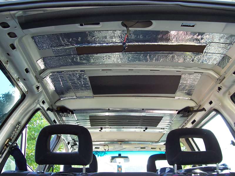

Tak mi chdzi po głowie założenie dodatkowej izolacji akustyczno-termicznej pod blachę dachu...
Macie jakieś sugestie, albo sprawdzone patenty?
Coś takiego?
Nie jest to szczyt możliwości i wykonanie , ale w pewnym sensie spełnia swoją rolę. Przyklejona tam jest jedna mata APP, a reszta to taśma dekarska. Zastało mi tyle po wygłuszaniu drzwi, a że miałem zdjętą podsufitkę to przykleiłem. Można by było jeszcze dokładniej to zrobić, ale przy likwidacji rezonansu blachy to w zupełności wystarczy. Słyszałem że niektórzy wkładali cienki styropian, ale według mnie zwiększa to ryzyko zdzewiena dachu.

> Coś takiego?
Nie obawiasz sie splyniecia tych mat latem gdy sloneczko bedzie ostro grzalo ??? cfaniaczek.gif
> grzalo ???
Już jedno lato za mną i na razie nic się nie wylewa cfaniaczek.gif na głowę i po szybach. No i mam jedyny, możliwy kolor auta w którym można to zastosować. hehe.gif
A tak poważnie to nie zaglądałem w jakim to jest stanie po roku. Ale nie jest tego grubo więc mam nadzieję że się trzyma.
ps.
nawet już 2 lata minęły
