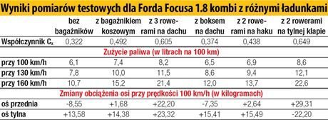

jedno z najgorszych rozwiazan jezeli chodzi o wplyw roweru na wlasciwosci aero a co za tym idzie na splanie
podobnie jak bagażnik dachowy
to są dane dla Focusa, ale tez kombi
ja co prawda nie przejechałem zbyt wiele, może 300-400km ale nie zauważyłem znacznej różnicy w spalaniu.
wiele zalezy od predkosci jezeli ma sie na wzgledzie ze ma sie taki hamulec to minimalne wyjda roznice ale jak sie rozbuja czlek to i pewnie wir w baku sie zrobi maly
chyba ciężko porównywać Pandę do Forda Focusa. W każdym razie, jeżeli ktoś będzie poruszał się z prędkością około 100km/h to na pewno nie odczuje różnicy w spalaniu ;-)
