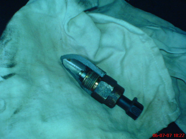

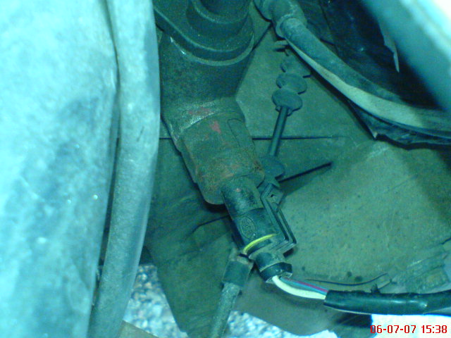

Witam i kolejny mam problem, mianowicie wyszło , że nie mam świateł cofania, zakupiłem czujnik cofania (nie pamiętam jak dokładnie się to nazywa) , ale niestety zmiana skończyła się fatalnie ( zdjęcie w załączniku ), zastanawiam się czy można na razie z tym jeździć ( po przejechaniu ok 15 km na razie nie widać wycieku) czy raczej będzie chlapać olejem ze skrzyni. Aha orientuje się ktoś ile kosztuje obudowa wybieraka skrzyni biegów. beksa.gif
> poprostu musisz wymienic cały wybierak biegów koszt uzywki u mnie
> 70zł
Ok ale kolejne pytanie czy można z tym chwilę pojeździć bo w tym miesiącu jestem totalnie spłukany a nie chcę pożyczać kasiorki.
Ty to odkręcałeś czy z młotka potraktowałeś, bo sądząc po odłamanej części wady materiałowej nie było.
No właśnie sam przy pomocy klucza, żadnych młotków i innych, nie było żadnej uszczelki więc czujnik chyba sie lekko zapiekł, zresztą jak na moje oko wygląda to na klejone ( w gwincie jest chyba klej, albo tak wygląda ).
Jestem strasznie wkurzony i żałuję ,że to ruszałem najbardziej w tej chwili mnie interesuje czy można z tym jeździć z jakiś miesiąc???

Wydaje mi się, że nie powinno być problemów z jazdą. Zabezpiecz tylko to odłamane miejsce przy skrzyni wciskając kawałek okrągłej gumy aby nie chlapać olejem ze skrzyni.

W firmie stosujemy kleje do połączeń gwintowych i klej w kolorze zielonym jest klejem bardzo trudno demontowalnym (trzeba podgrzać połączenie do 300 stopni aby klej puścił). Jeżeli dla tego połączenia zastosowano klej z tej samej serii wytrzymałości to albo ten kto nakładał klej nie miał pojęcia o warunkach stosowania tego kleju a jeżeli zrobił to świadomie to wtedy należałoby mu zrobić chaja.gif i klnie.gif.
Dzięki za pomoc poszukam jakiegoś kawałka i jakoś może ten miesiąc pojeźdzę.
Puki co możesz to tymczasowo wkleić na Poxipolu i dodatkowo okleić Poxiliną dla wzmocnienia, jakiś czas powinno wytrzymać.
