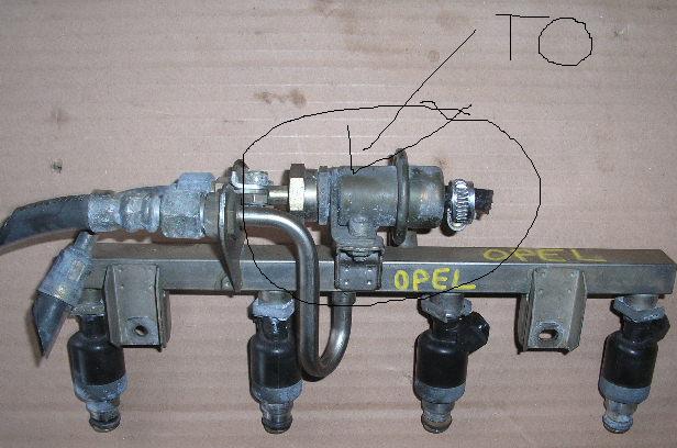

Co to jest, do czego służy
Witam pytanko jak w treści co jest , do czego służy jak jest zbudowane Dokładnie to samo jest w kropku jest połączone z listwą wtryskową po prawej ta rurka zasysa powietrze Wiem już bankowo że to jest powodem moich problemów z kropkiem tj. wiesznie obrotów, zapach paliwa w kabinie, cięzkie odpalanie przy ciepłym silniku
Może ktoś rozbierał coś takiego i mi pomoże
regulator cisnienia paliwa - a rurka ktora "zasysa powietrze" to nic innego jak podcisnienie z kolektora ssacego. mierzyles manometrem cisnienie na listwie? moze to wcale nie wina regulatora

nie mierzyłem ale jak odczepiłem tą rureczkę po prawej stronie to wszystkie problemy kropkowi minęły wnioskuję że coś jest tym nie tak w takim razie
Wykonałem kilka prób za każdym razem po odczepieniu rurueczki tej po prawej kropkowi mijały wszystkie problemy
Może wiecie jak to się rozbiera, ewnt. czyści oraz ile coś takiego kosztuje nowe Potrzebuje wszelkie informacje o tym regulatorze
> a masz regulator ten stary
niestety ale moj stary regulator byl zablokowany od korozji i nedawno go wyrzucilem
