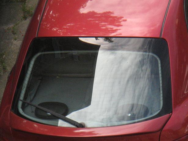

Witam. Chyba mi zależy. Kupiłbym oryginalne ale założyłem głośniczki w tylnią półkę i boję się, że mogą być za słabe.
Jeśli możesz to spytaj gościa co to za ustrojstwo.
Chyba, że ktoś też ma zamontowane głośniki w półce i wie, że oryginały wystarczą.

Ja właśnie dlatego, że mam głośniki w półce zakupiłam silniejsze siłowniki, bo obawiałam się, że oryginalne mogą nie podołać. Zadałam gościowi pytanie jak odpisze to dam Ci znać co i jak
