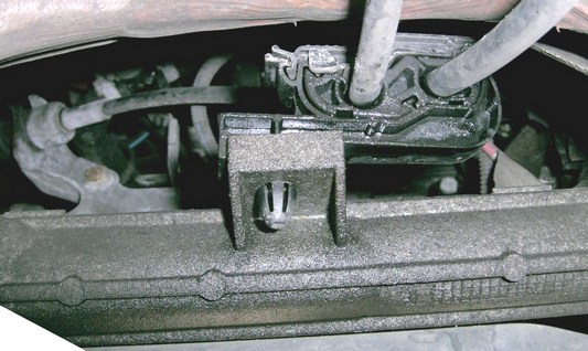

Gdy postanowimy zająć się ciężko chodzącymi biegami (kobieta nam to powie)i osłona linki wygląda tak
potrzebne są:najlepiej kanał lub najazd, klucz 13, torx 20- solidny, spray penetrujący np wd., breszka 50 cm,

Odkręcić osłonę termiczną, oczyścić łby śrub - odkręcić torksem 20 dekiel ,,komory lewarowej,,
(UWAGA fiat sypie po oczach ,,teflonem,, z linki
Można zaznaczyć kreską pozycję pancerza w otworze bo wtedy będzie pewność przy montażu (obrócona o 180*będzie chodzić ciężej)
Wybić spinki ,,n,, blokujące końcówki pancerza linki.

- otworzyć złącze pozycjonujące linki na obudowie listwy kierowniczej.
jest nasza
tak to stąd wysypała się 1cm kupka ,,teflonu,, Po potraktowaniu papierem ściernym 800 i wstrzyknięciu do oporu skroplonego oleju silikonowego.(podejrzewam że zanim pręt przejdzie w linkę jest jeszcze jedna guma uszczelniająca - bo nie udało mi się przelać na drugą stronę oleju, pancerz na ,czarnej lince napuszę za drugim razem oby było to w następnym roku w sklepie chcą 160,-) (linkę zabezpieczę od str skrzyni po naniesieniu pasty prod. MALWA w gumowym peszlu co prawda producent podaje, że to przelotka - zobaczymy ile wytrzyma.
