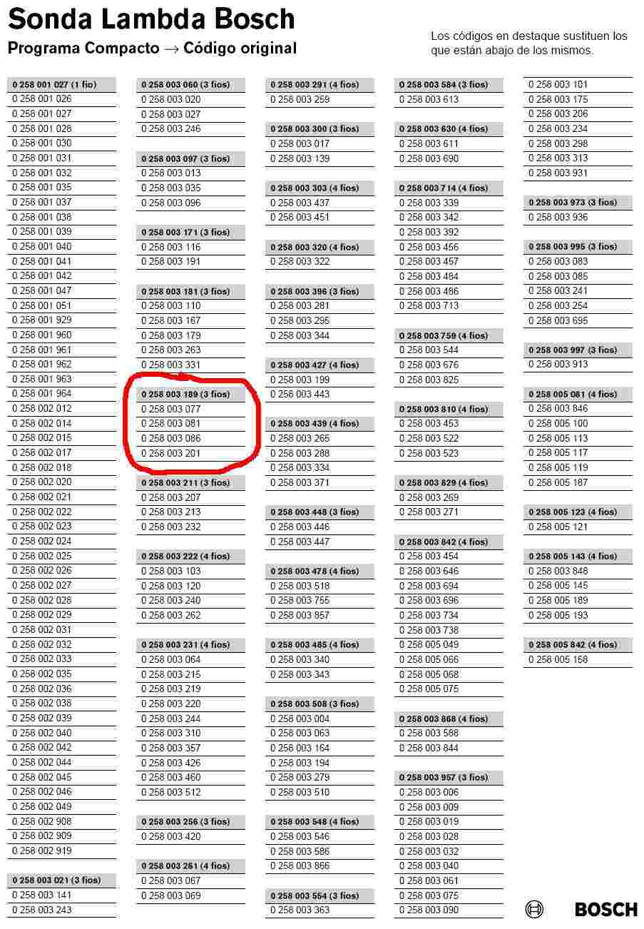

Pytałem dziś o sondę lambda, w sklepie chcieli za najtańszą prawie 300zł faint.gif
W związku z tym mam pytanie
Czy coś takiego podejdzie?
http://www.allegro.pl/item216087452_nowa_sonda_lambda_3_przewodowa_uniwersalna.html
ewentualnie coś takiego
http://www.allegro.pl/show_item.php?item...gt;<%2Fi>
numer się zgadza z tym, które podaliście wcześniej, ale czy to nie jakieś barachło?
> 300zł
> +Aukcje+
> jakieś barachło?
Według tej tabeli zamienników:
Dobrym wyborem byłoby tez to jako zamiennik pozostaje kwestia wtyczki TO
