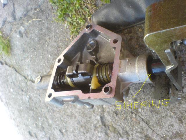

Jak mam się do niego dostać żeby go wymienić(załącznik). Skrzynie mam na wierzchu bo wymieniam sprzęgło i pomyślałem sobie że i jego wymienię ale nie mam pomysłu jak to rozbroić a nie chcę nic na siłę żeby nie popsuć. Z góry dzięki bow.gif.

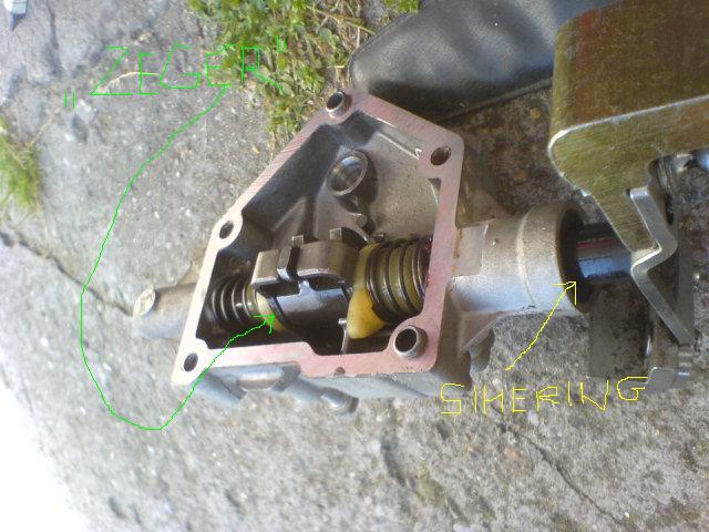

POSZŁO!
Pod tą tulejką plastikową(załącznik)jest "zeger". Ściskamy sprężynę i go zdejmujemy. Cały wałek wychodzi z pokrywy.
I teraz mamy możliwość wymiany simeringa.
