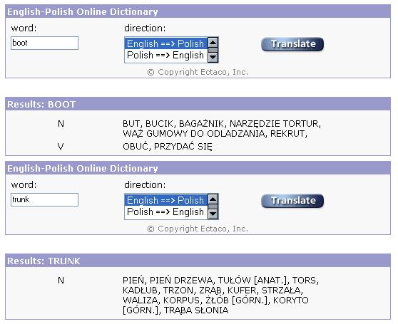

> cie choroba... zem byl poczytal.. czyli wychodzi na to ze boot to
> bagaznik ? To czemu ja mam TRUNK jak nie domkne ?
bo Ty masz 5d, a kolega Featur jedyną słuszną wersję: 3D
> Dziękuję bardzo! I niniejszym przepraszam, nie wiem w jaki sposób nie
> znalazłem tego w wyszukiwarce.
jaaa ta zniewaga bokser.gifrotfl.gif wymaga smile.gif Bede bronil 5D hehe. ale powaznie, to czemu boot/trunk ? serio 3/5d ? czy to moze jest jedna z roznic oprogramowania centrum dowodzenia wszechswiatem ?

> Pasi jedno i drugie
boot = British English
trunk = American English
